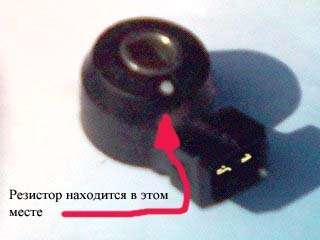

вобщем почитал форум и стал сам решать проблему, навострил знакомое сто снять датчик
снимали в несколько приёмов, изготовили спецключ чтобы сорвать болт крепления, я мультиметром вместе с месным электриком всё мерил и стучал по датчику
сопротивление было, а изменения вольтажа небыло
брат как раз новый датчик купил себе поменять, так что было с чем сравнивать
вобщем валялся на сто датчик от рено(незнаю какой) проверили его, нашли где у него сигнал, припаяли сопротивление, и началась другая жизнь
я тронулся с пятой передачи без детонации!!!!!!!! и очень этому удивился, так как детонация присутствовала даже на первой
двигатель видел сопротивление и некоректировал зажигание
теперь всё подругому, характеристика двигателя улучшилась особенно на низах, детонации нет и переключаться надо гораздо реже
