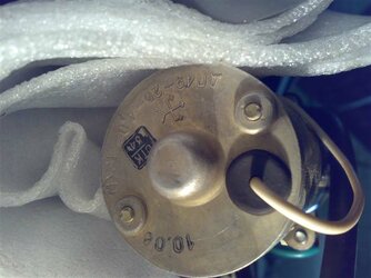

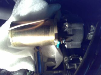

сделал фоты газелевской помпы, работает пока сухо и тихо.
    53.9 КБ · Просмотры: 3 204
    34.7 КБ · Просмотры: 3 203
    25 КБ · Просмотры: 3 202
Позвонил в несколько магазинов по Газелям ,и поспрашивал про эти помпы,что удивительно ,сами продавцы меня же и отговорили их покупать :D ,типа текут через год ,оно вам надо .Странно конечно ,мож они догадались что я не на Газель ее хочу поставить :D ценник на помпу 800-1000р ,ну думаю что делать то :cool: ,позвонил в магаз где постоянно покупаю расходники ,и решил проверить не подешевела ли помпа БОШ .Продавец меня обрадовал что подешевела ,цена 2150р ,типа спросил брать бум ???? Ну я и согласился на БОШ Bosch 0 392 020 034 Электронасос водяной за 2150р ,в конце этой недели должна приехать :D

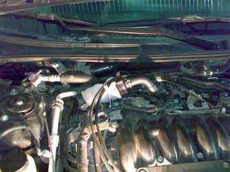

Открыв у себя капот, увидел это на шлангах печки o_O
и как понял испаритель кондера поставили последовательно радиатору печки и пустили через него ОЖ
У меня вопрос, правильно ли я понял? и есть ли смысл в таких ухищрениях? (ну если закрыть глаза на неработающий кондер)
Также по моим наблюдениям, когда машина хорошо нагрелась то из дефлекторов валит обжигающий воздух, скорее всего за счет увеличения площади радиатора печки
посоветуйте что сделать мне с моей системой
ЗЫ: хотелось бы добавить что один из владельцев моего авто еще и кран на выходе из печки поставил (поправьте меня если я не прав)
ЗЫ2: как видно на фото1, вставлен в систему тройник, так вот этот тройник на входе в печку идет в электроподогреватель, поставленный тоже до меня
У мeня былa подобнaя идeя использовaть кондёр кaк доп пeчку, но нe послeдовaтeльно, a пaрaллeльно чeрeз тройники. В кондёрe сeчeниe трубок мeньшe чeм в пeчкe, поэтому послeдовaтeльноe соeдинeниe зaмeдлит и бeз того мeдлeнный ток ОЖ. Нa выходe послe тройникa можно устaновить помпу. Минус подключeния кондёрa к пeчкe - рeгулировкa тeм-ры воздухa, т.к. зaслонкa рeгулируeт подaчу воздухa только чeрeз пeчку, a чeрeз кондёр будeт идти в полном объeмe и подогрeвaться. Поэтому нa фото в прeдыдущeм сообщeнии и стоял крaн. Чтобы нe создaвaть прeгрaд для токa ОЖ можно постaвить сaнтeхничeский шaриковый крaн нa 18 и в тeплую погоду просто вручную зaкрывaть eго под кaпотом. Хотя в условиях суровой сибирской зимы дeлaть это чaсто нe придeтся.
