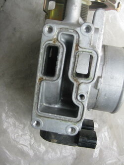

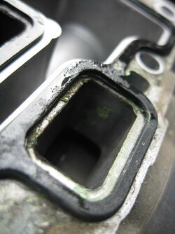

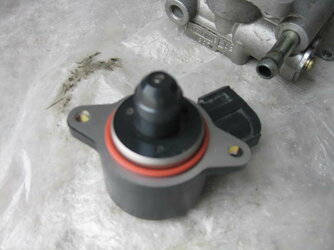

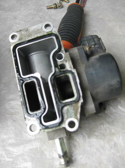

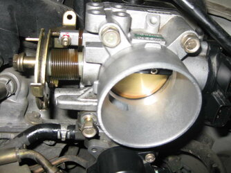

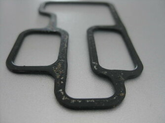

Прочитал тему и решил не медлить, и как оказалось был прав. Еще чуть чуть и "вкис" бы на дорогостоящий ремонт. Прикладываю фотографии о проделанной работе. Машина A33, 2001 года, пробег 109 000, перыдущий хозяин откатал 30 тыс. и менял только жижи.
Самый гемор снимать патрубки ОЖ исходящие из клапана.
ОЖ уже начала проникать в каналы внутри клапана, но не попала на мотор.
Последовательность действий
1. Снял аккуму
2. Добрался до дроссельного механизма
3. Снял, почистил всё WD-40
4. Установил новую прокладку (герметик не использовал).
5. Собрал
6. Подключил аккуму
7. Завел, обороты выставились на 1400 потом по мере прогрева спустились до 1000 (и больше не падали, а это не есть гуд). Так как обучение не проходило пришлось снять клемму "-" и сделать ключ на старт (наверное это надо было сделать в самом начале перед запуском, когда все собрал). Потом снова подключил "-" клемму, и порпобывал обучить оборотам (по схеме как представлено в мануале и тут в ветке). Обороты обучились. Выставились на 750. После резкого газа подхватывает на 1000-1100 и плавно спускает.
По сему считаю, что выполненная работа успешна и проведена не зря.
Утром проверю как на полностью холодном будет работа ХХ.

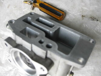

nicolas 1983, у Вас сточена плоскость разъёма корпуса дроссельной заслонки, следы вмешательства предыдущего владельца. Прокладка должна лежать в лабиринте. Считаю, что японские инжинеры это сделали не зря, прокладка лежит на своём месте, её не выдавит ОЖ и не раздавит при перетяжке болтов крепления. На фото видны следы раздавленной прокладки и как следствие протечка ОЖ. Вам желательно ставить на герметик и очень аккуратно затягивать, не допуская перетяжки. Ну и обязательно следить за уровнем ОЖ, изменённая конструкция узла очень ненадёжна, именно такая была на ранних машинах, потом её изменили.
О какой плоскости идет речь?

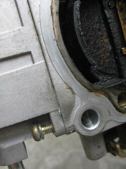

    69.8 КБ · Просмотры: 2 919
Не об этом ли вы говорите?
Да, BEL777 перепутал, где должны находится упорные площадки, вот и написал ошибочно.
Лично я, и многие цефироводы из Красноярска, уже сточили эти площадки и ездят, ни нарадуются. После стачивания и установки снимали ещё раз спустя какое-то время - прокладка плотно прижата по всему периметру и, чтобы она начала пропускать, тут либо механическое повреждение, либо о-о-очень длительное воздействие термоядерныго антифриза. Поэтому считаю целесообразноым убирать эти площадки, а не мутить со всякими герметиками, которые на первом же хорошем морозе начнут пропускать ОЖ.

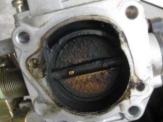

P.S.: Да, а дроссельная заслонка-то загажена основательно! Вы, там, в Хабаровске машины дровами топите или на углях ездиете? :D
Ну тут пробег 30 000 точно ничего не чистилось. А пришла она на 70 000 в конце 2008. А чистили ли там в Японии вообще не известно.
Если прикинуть, что за 100 000 это была первая чистка, то я считаю состояние дросселя весьма неплохое.)))

Да, я ошибочно принял вторую половину корпуса ДЗ, который с ровной плоскостью разъёма. Сам давно делал, подзабыл уже. На первых фото увидел ровную плоскость и разъеденную прокладку и написал. Состояние действительно запущенное, и заслонка засранная, и прокладка разъеденная, и следы ОЖ внутри. Что тосолом пользовались? Внимательно следите за помпой, там ситуация будет аналогичной.
А что с помпой?
Антифриз залит Nissan Coolant Premix L250 (вроде так пишется).
У Вас какого цвета была ОЖ? Зелёного? Жёлтого? Судя по состоянию прокладки и следов окисления на корпусе ДЗ, я предполагаю, что двигатель работал на тосоле. Химический состав тосола агрессивен к прокладкам, если была разъедена прокладка на ДЗ, скорее всего она могла пострадать и на помпе, там тоже стоит колечко из такого же состава. Из дренажного отверстия не подкапывает?
