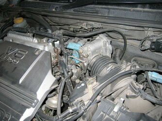

Ну хоть кто-нить покажите стрелочкой на картинке, о какой прокладке речь! :)
А так, фотки, конечно, красивые :)
В фотоотчете она на предпоследнем рисунке крупным планом, а признаки ее порчи видны в виде подтеков по корпусу дросельного механизма, в лучшем случае, а в худшем по каналам клапана ХХ.

Я набрасывая статейку, думал, что тот, кто захочет заменить прокладку сам, хоть один раз открывал капот...
В общем блок который надо снять находится под капотом, к нему подходит трос акселератора (педаль "газ"). Находится этот блок между впускным коллектором и воздушным фильтром.

Вот сегодня открыл я капот первый раз :D
Не нашел ни троса. Кстати давно ищу тросик от дроссельной заслонки и не видел его, может где то там внизу, прикрыт чем нибудь...Даже предположил, что управление дроссельной заслонкой у меня электрическое..Где впускной коллектор я тоже не знаю, но под фильторм посмотрел, там ничего похожего на механизмы. Похоже надо будет разобрать сам корпус воздушного фильтра, чтоб увидеть.

Ооо! Вот с первыми двумя фотками отчёт стал намного понятней, пойду открою свой капот, с умным видом проверю подтёки :LOL:
через 5 минут... У меня даже снаружи подтёков никаких не видно... Лезть внутро или нет?
Хе-хе-хе...Тросика таки у меня там нет... Похоже что наши двигатели немного отличаются. У меня VQ25DD... Но общий принцип понял щас пойду смотреть...

Мдя всем отделом смотрели...нашли таки что то похожее...тросик так и не нашли...и весь отдел не помог... :LOL:
Дальше можно не искать,на этом моторе данной проблемы нет
Если корпус дроссельной заслонки "внешне похож" на этот:
http://alflash.narod.ru/RX/mafcima.jpg , то это действительно заслонка с электронным приводом.
Ну сказал же Вам 12volt,что нету этой проблемы на VQ25DD,а у Baurzhan именно этот движок 2,5 с прямым впрыском,управление заслонкой электрическое.
