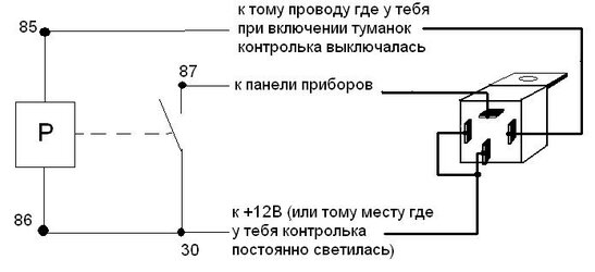

Короче говоря ничего не получилось, включатель противотуманок рвёт массу а не плюс. То есть включаешь противотуманки, контролька гаснет и наоборот. Надо искать другой способ.

Ну вот и определились, у тебя как раз тот случай когда надо искать реле противотуманок и от него тянуть провод а не от ручки. Пощелкай переключателем и на слух определи где стоит реле туманок, раз схемы так сильно отличаются то и реле может стоять в разных местах.
Конечно можно на обычном реле собрать инвертор, можешь сам определить как тебе лучше, тянуть провод от реле туманок, либо собрать схемку из одной релюшки…
    27.3 КБ · Просмотры: 3 174

У меня тоже не получилось по простому эту лампочку зажечь. Переключатель у меня не как у ганца работает, а инверсивно. Минусом управляется. При попытке подключить к нему лампочку происходило страшное, а именно начинало реле щелкать как стробоскоп и соответственно с такой же частотой туманки, сгорела одна лампа в туманке от этого. Лампу поменял, решил не заморачиваться и бросить эту контрольку, не так она и важна. В принципе не сложно, реле только нужно поставить но времени все нет. Забросил идею в долгий ящик.
