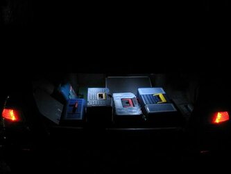

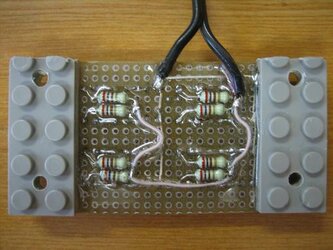

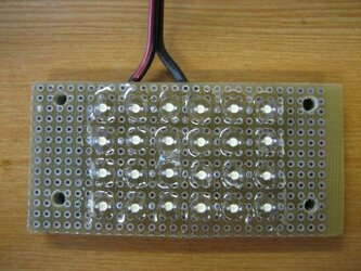

Используется два таких самодельных светильничка. Все элементы облиты эпоксидкой для механической прочности и от влаги. Двухточечное освещение в багажнике более правильное.
Немного лажанулся с направлением диодов, т.к. центральная часть багажника освещается более интенсивно, рекомендую хотя бы крайние диоды располагать под углом в стороны.

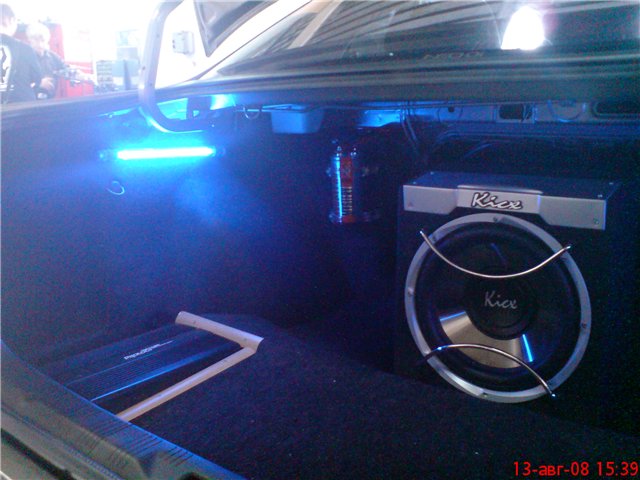

А вот моя работа, выскажите мнение
отличная подсветочка, только вот мне кажется лучше бы лампы спрятать спереди сверху (там где штатная подсветка стоит) и развести по бокам, чтоб не слепило. А так очень приятно, у меня такие лампы в салоне в ногах подсвечивают :-)
+1 Отличная работа!!!
Согласен с Flan, подсветку лучше спрятать под верхней полкой.
Я тоже сначала хотел поставить под полку, но потом передумал так как они светят не ярко и глаза не слепят(это на фото получился такой эфект) на самом деле свет плавно и равномерно распростроняется по багажнику. А если ставить под полку то больше света уходит на заднюю часть богажника.
