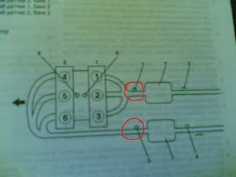

помогите с определением в покупке необходимой детали, люди в офиce Exista не рискуют с номером да бы не попасть. Коротко код ошибки 0130
нужны датчики выделенные красным цветом (нагреваемые кислородные датчики) стоящие до катализатора.
машина А33 065851 2000г. 2 л.
Сомневаются что необходимо вот это 226912Y021 или это 226902Y021. Вот так бывает o_O
