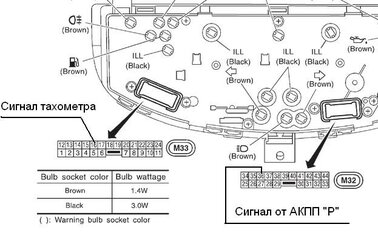

Однозначно на тахометр. Паре приятелей устанавливали сигнахи в "Аларме", зацепились на лампочку давления, сигнаха глючила. Поехали, переделали на тахометр, все стало Ок. Когда мне сигнаху ставили, З.....ись искать сигнал с тахометра :D .
А что там искать все в панели приборов есть, вот только сигнал от коробки на панели появляется при условии что включено зажигание! Я по это причине алгоритм опроса в модуле автозапуска переделал, т.е., проверяет он сигнал от коробки после того как зажигание включается... Можно конечно было и рыть от других концевиков, но мне проще было программу переписать...
Еще раз повторяю, что возможно понадобится кому вот такая инфа:
http://www.ganc-cefiro.nm.ru/SCHER_KHAN ... _6_A33.doc
    42.6 КБ · Просмотры: 2 598

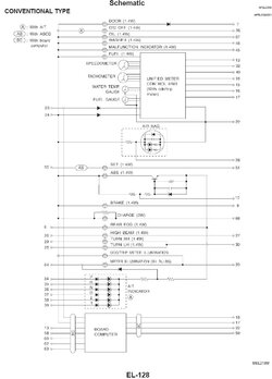

Еще есть один момент по панели А33, у меня панель в которой все индикаторы, кроме ламп подсветки панели и индикации поворотов, с завода установлены светодиоды, т.е., даже нет мест под установку ламп. Сравнивая схему нашел отличия. В схеме с обычными лампами в индикации (см. приложение) показание положения коробки уже на светодиодах, но распиновка отличается, к примеру режим "Р" в схеме 34-й вывод, а в моей панели он 36-й, это можно было даже по дорожкам определить. В остальном различий вроде нет (изменения касаются только распиновки индикации АТ).
