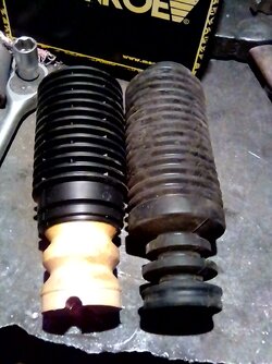

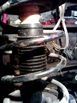

Освежу тему.Предыстория. А32.Стояли саксы на передке,не пронравились,слишком мягкие.Купил в ноябре каябу эксель жи,и пыльники с отбойниками их же пр-ва.Пока было относительно тепло(до -15),все было отлично.Как начались морозы ниже -20,стойки не узнал..При наезде на неровности типа "лежачих" раздавался стук,будто в стойках нет масла,работали только пружины.Или будто отбойников нет,бьет до металла.Расстроился страшно.Шутка ли,отвалить почти 10 тыщ за все и так облажаться! Но в душе не верилось,что виноваты стойки.После недавней поездки в -30,поднял колесо и ткнул отверкой в отбойник.П...ц полный!!!Он деревянный! Заказал комплект пыльников с отбойниками Monroe PK012 , для передних стоек бмв е32-34. Материал не знаю,наверное пенополиуретан...А надо сказать,я нутром чуял,что подойдут один в один.Так и есть.Разобрал стойку,снимаю "пластмассовый" пыльник-отбойник..Кстати,в теплом гараже он стал мягкий..Ну прям идеал!Вынес его на мороз.Через 10 мин дубовый стал,хоть гвозди забивай!Ясное дело, работу отбойника на холоде не выполняет! Ставлю от бмв без проблем.Собрал,проехался..Вроде неплохо.Завтра поездка на 600 км покажет,в них дело или нет.
Кстати,тут хвалили пыльники RBI.Так вот старые(до каябы) стояли этой фирмы.Тоже деревянные от мороза.
