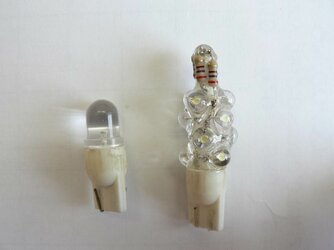

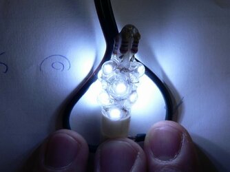

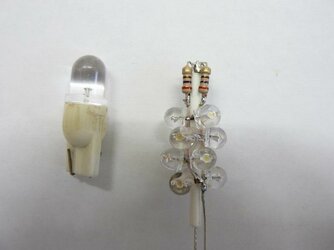

trusishka
Вот третье поколение моего творчества , считаю его оптимальным, т.к. не применялось мощных диодов, конструкция съемная.
Почему-то предыдущую тему не смог найти.
Использован цоколь от ужасной китайской светодиодной лампочки (она рядом на фотке есть)
Так же использована трубочка от баллоничка WD-40
Сделано 4 цепочки по 3 диода, резисторы 270 Ом
Все залито прозрачной эпоксидкой (если этого не сделать, то от окисления светильник погибнет через полгода)
Предупреждение: ни при каких обстоятельствах не применять термоклей, ибо он плавиться и капает на отражетель и фаре писец.
Свет примерно в 2 раза ярче лампочки, потребление в 4-5 раз меньше.
К сожалению пока нет фотки как смотриться на машине, т.к. у нее после аварии полморды нету Как починю - будет фото.

Сделал наподобие, только всего 2 белых светодиода...
Смотритца классно, по яркости как обычные. Вместо желтенького - почти белый свет
не знаю как будет в фаре !! но вне ее смотрится весело !! :-)
или просто меня сеня так прет :-)

Боб235 сказал(а):
у тебя стоят простые или сверхяркие?
ну тут трудно сказать какие они, скорее всего простые - модель 5073, рассеивание 120градусов, 20mA

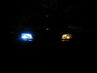

Trusishka сказал(а):
Наконец-то сфоткал, как это смотрится
Зачотно!
Так там 8 или 12 светодиодов? На фотке насчитал 8, но 4 цепочки по 3 диода = 12 штук?
На фотке, как правило никогда не видно спину объекта, если фоткать перед, как раз там и были недосчитанные вами диоды :)

Привет всем!
Решил я тож попробовать по примеру Trusishka спаять в габариты СД.Взял самые маленькие.9 штук.Паял в гирлянду по зри ветви.Всё получилось здорово.Только проблема возникла.Не завунуть в фару вю эту конструкцию. :oops: Притом что диоды один к одному.Очень компактно.
Вопрос,а как Trusishka вставил свои?
Mikhail69 сказал(а):
Привет всем!
я заранее померял диаметр дырочки, и делал конструкицю с учетом этого размера :)
