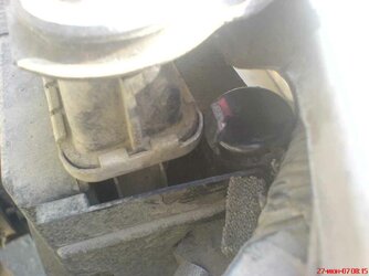

После внешнего осмотра радиатора кондея я увидел что перетёрся он об радиатор С/О в плассмасовой его части. Съело окол 4-5 мм. угла пластиковой стойки радиатора.
В связи с этим пропайка отпадает.
Мастера настаивают на замене радиатора, с чем я по финансовым причинам не согласен.
Такой вопрос:
1. Каково давление в этом радиаторе?
2.Можно ли вкрутить шуруп в эту микроскопическую дырочку, а сверху намертво залить эпоксидкой или еще чем нибудь.
3.Может кто-нибудь делал нечто подобное?
О каком радиаторе идет речь? Первый раз слышу о пластиковых радиаторах в кондее. Если о радиаторе кондея что на улице, то он цельнометаллический и давление там зависит от температуры, при выключенном кондее и темепературе 16°C оно примерно 3.5 Бар (в морозы может и намного меньше быть), а при работе кондея норма 6 Бар, хотя и до 10 Бар может подниматься, в жаркую погоду (в испарителе конденсируется хладагент охлаждаясь после сжатия в компрессоре а он запросто до 25 бар давит, если выходит из строя система защиты то рвануть запросто может система). Самое низкое давление в испарителе, из него компрессор качает газообразный хладагент и там почти всегда не больше 1-3 Бар но и испаритель что в салоне стоит, тоже вроде цельный алюминий. О чем речь то?
Боковины - стойки у внешнего радиатора кондея уж точно не аллюминевые.
Из какой-то пластмассы. (и визуально и наосщуп).
Просто может ли клей выдержать такое давление?
Странно, сегодня гляну на него внимательнее...
А выдержит или нет сам смотри, на 1кв.см. давит по максимуму 25кг, соответственно на на 1кв.мм. всего 250грамм.
:D :D Сорри за дезу, он снаружи покрыт черным лаком или краской o_O .
Т. к. в гараже было не как на улице - светло, закинул на форум дезу.
Он цуко и вправду из аллюминия, увидел раздвинув пошире радиаторы.
Просто меня смутил ЦВЕТ он ЧЕРНЫЙ, и на ощуп совсем не аллюминий.
Сегодня узнал - вроде паяется аргоном? Кто-то говорит невозможно?
Кто паял?
