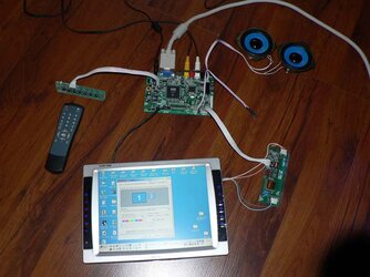

это да. я щас занялся врезкой 10.4" монитора в среднюю часть торпедо. вот это жесть!
Я по этому сайту полазил там много вариантов вот для 2- DIN http://www.digitalcar.ru/shop/produ...=2519&osCsid=0c149ddcc556ef93d822f49802c22709, а если дополнительный на панель сверху с небольшой дороботкой http://www.digitalcar.ru/shop/produ...=2567&osCsid=0c149ddcc556ef93d822f49802c22709, и вот ещё класный вариант плюс отпадает вопрос с навигацией http://www.digitalcar.ru/shop/produ...=2444&osCsid=0c149ddcc556ef93d822f49802c22709
ну... проект только начался . выложу я фотки того что сделал.
матрица 800х600 10.4"
    37.3 КБ · Просмотры: 2 742
    47.4 КБ · Просмотры: 2 753
прикольно получается....речи нет.
так я не понял,ты что монитор разобрал????или телек с поддержкой VGA???
это монитор. у него нет тюнера.

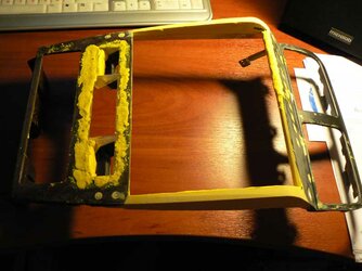

рамку под экран уже сделал. щас поеду за пластелином. думаю в праздники все доделаю
пластелин СУПЕР ВЕСЧ!

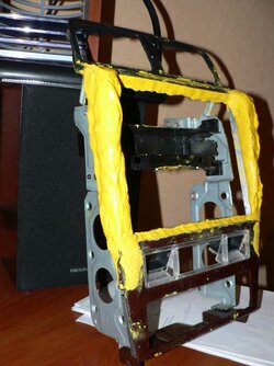

    56.4 КБ · Просмотры: 1 461
    57.9 КБ · Просмотры: 816
Ну Димон ты и коасавчег!!! :D
ALEX333 сказал(а):
а что за пластелин такой?????
ну вот такой пластелин. 2х компонентный. смешивается в равных долях. по мягкости как обычный пластелин. через сутки застывает и можно обрабатывать.

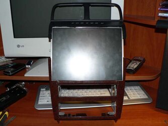

рамку под экран покрасил - сохнет. фоты не выкладываю т.к. она черная и фиг что понятно
    50.7 КБ · Просмотры: 1 428

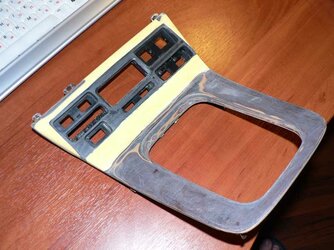

сегодня обработал рамку под климат
