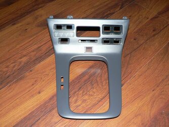

доделал Климат. пришлось его конкретно урезать в толщину. осталось перепаять его дисплейчик. думаю завтра все поставить.
и врезал решетку для датчика салонного воздуха. ну и 2 отверстия под USB зарядку мобильников.

офигительно! перед покраской ты чем то покрывал для предания зашпаклеванному пластику текстуры?
перед покраской я не шпаклевал а только нанес грунт по пластику. он закрывает мелкие царапины и т.д. но краска честно говоря какая то голимая оказалась. сегодня вкрячил все в машину. есть кое какие недостатки т.к. всего пару раз ходил в машину примерять по месту. ну и соответственно надо кое что спилить :)

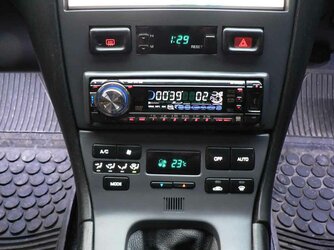

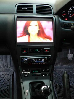

все перекрасил. поставил. сделал подсветку в КК.
щель над КК в результате сломанного крепления бороды к торпеде (устраняемо)
