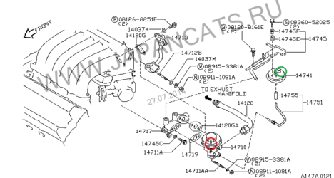

Обнаружил свободный штуцер под клеммами дросельной заслонки я так понял,собственно вопрос что это и куда должен идти от него шланг,я так понимаю что шланг должен был быть.Заглушил пока его пробкой,пока.Если не трудно гляньте у себя парни.
штуцер на ЕГР, которого кроме как на 3.0 нет, так что забей и забудь
Эта зараза EGR устанавливалась на всех А33
VQ20DE и VQ30DE с 12/1998 по 12/1999
VQ25DD 12/1998 по 06/2002
а потом они поняли что сажу по двигателю гонять бессмысленно ?))
Наверное :D
Я его в мануале 5лет найти не мог.
потом нашёл в ALLDAT-e.
А сейчас и мануал есть.
Первая часть - двигатель с EGR, вторая без. Как для VQ20 так и для VQ30

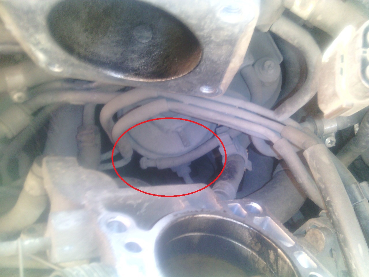

Приветствую всех. Не нашел куда еще написать и где спросить, спрошу здесь. Что это за узел (находится под ДЗ), для чего он и почему так заглушили этот шланг? Логически предполагаю, что шланг должен быть одет на штуцер рядом. Но почему с ним так поступили из-за чего? Подскажите добрые люди
шланг от чего идёт? от бочонка который на моторном щите установлен рядом с топливным фильтром ? просто не совсем вижу, а капот идти открывать лень
в красном кружочке разъединено и заглушено, в зеленом кружочке куда уходит трубка. как с этим бороться, что менять?

чё то я на цефире не припоминаю таких деталей
может егр?
