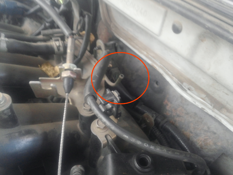

Снимал её смотрел вся она закрытая и к ней походит один воздушный шланг в инструкции не нашел .
ZH_com сказал(а):
На некоторых моделях есть на некоторых нету
что это ?
Как вариант - резонатор Гельмгольца на впуске, чтобы сделать его потише.
это разъем для подключеня лампы для установки угла опрережения зажигания (по мануалу), т.е. это сигнал как на катушку 1 го горшка. Так сказать стробоскоп встроеный.
Подключаешь, она мигает в такт искры и направляешь лампочку на шкив коленвала, а там риски должны быть.
Сам не пробовл, просто читал об этом...

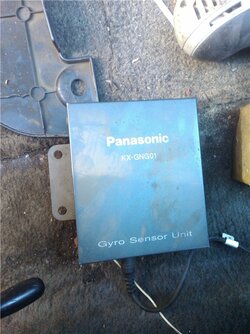

нашел под пассажирском сиденьем,порылся по инету ничего не нашел про нее. Что это такое? и зачем оно там прячется?
    101 КБ · Просмотры: 16
Блок гироскопа для навигации.
спасибо добрый человек,я так и думал в общем.Жаль что блок есть,а навигации нет :(
могу подарить если кому надо :D
Не работает японская навигация у нас...

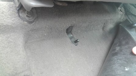

Всем привет! Подскажите что это за штука под водительским сиденьем?
    98.6 КБ · Просмотры: 1 110
Это крючок чтобы коврик цеплять, что бы он не уполз

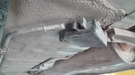

на днях меняли пыльники на гранатах и вот что я нашел. Что это? Я понимаю, что эта трубка должна входить в эту пластмасску, но там внутри пустота. У кого эта штука целая и для чего она?
    123.8 КБ · Просмотры: 1 067
Трубка системы улавливания паров топлива.
Через неё воздух поступает в систему.
То, что отломано, типа фильтра грубой очистки.
