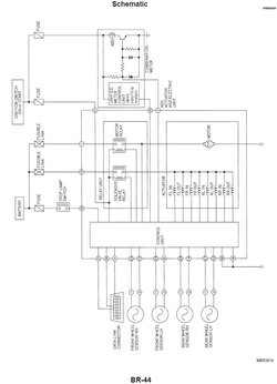

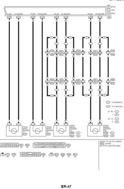

всем привет !! вчера ремонтировал ступичный подшипник и сломал датчик ABS. посмотрел в екзисте стоят блин под 200$ и то нет в наличии !!
может кто сталкивался с подобным посоветуйте что вместо него можно поставить и как сделать чтоб пока не приедет новый датчик , ABS работала !
Обычная катушка с большим количеством витков очень тонкого провода на магнитном сердечнике.
ИМХО можно поставить множиство датчиков если немного поработать напильником и паяльником.
Как вариант просто поставить перемычку со второго датчика (23 -25 контакты разъема, схема2)

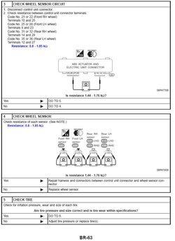

Измерь сопротивление противоположного датчика. И подбирай на разборке. Должен что-нибудь подобрать, не будут япы для каждой модели изобретать что-то принципиально другое.
1.5 кОм - норма
По мануалу (BR-63):
Check resistance of each sensor. (See NOTE.)
Resistance: 0.8 - 1.85 kOm

спасибо кто откликнулся !! попробую поставить перемычку с противоположным датчиком !! да надо чтото придумывать с заменой !! покупать в экзисте за 300 зеленых не вариант просто не могу себе такое позволить а разборок к сожалению у нас нет !!
