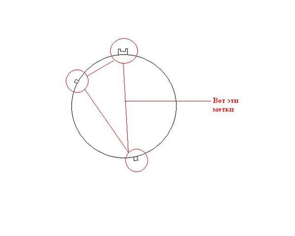

Да я так сильно даже не сравнил...все пупырки совпадают?
Если метки стоят "не так" то шкин надо менять обязательно, но прежде надо провести диагностьку, и сопоставить показаниея всех датчиков.AlexKZ сказал(а):vv
На скорости всё в порядке... Меня очень беспокоят рывки оборотов на "Д".
Я вот вспоминаю, всё таки метки не так стоят - а значит нужно снова менять шкив ????
Вот именно, что появляется не дрожь!!! А провалы в оборотах (обороты дёргаются см. выше). А это значит проблемы с зажиганием, а т.к. менялся только шкив, можно сделать вывод об этих неправильных метках...тогда подшипник подклинивает на малых оборотах и появляется дрожь

Как бы там нибыло грешу всёже на эти грёбаные метки!!!
