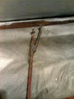

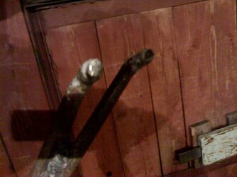

Так еще по теме. Когда сам менял помощь оказал один чудо инструмент. Который делали друзья на скоряк. Но блин без него гиморно.

Wizard как понял это для снятия уже открученного шкива с вала???
Или я ошибаюсь???
Или я ошибаюсь???
Нет это для отручивания болта и закручиания. При помоши его можно удежривать шкив на месте.

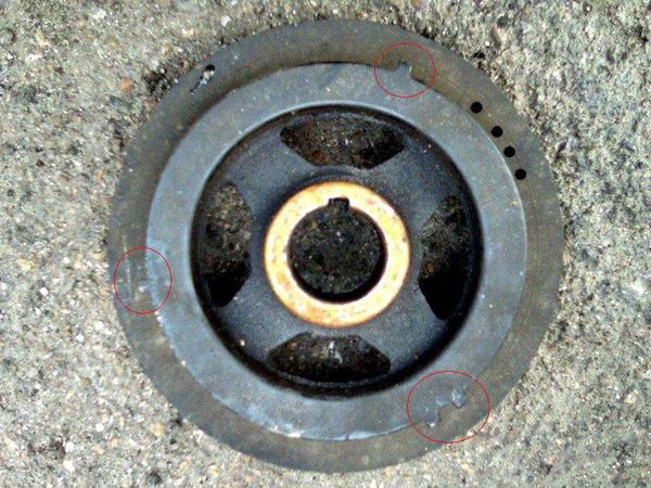

А КТО НИБУДЬ ЗНАЕТ ПОЧЕМУ НА ШКИВУ С ЗАДИ 4 РИСКИ ДВЕ ИЗ КОТОРЫХ РЯДОМ ДРУГ С ДРУГОМ И МОЖЕТ КТО НИБУТЬ ОПИСАТЬ КАК ОНИ РАСПОЛОЖЕНЫ ПО ОТНОШЕНИЮ К ШПОНКИ ШКИВА ПРОСТО У МЕНЯ ШКИВ РАЗВАЛИЛСЯ КАК СОБРАТЬ НЕ ЗНАЮ
алекс32 вот так стоят метки на родном шкиве:
так вот суть проблемы... Шкив располовинился...я снял то что располовинилось и хотел на акб доехать до гаража... но двигатель не завелся и крутит как будто сняли свечи быстро..немного схватывает и все..короче шкиф я поменял ..-не заводится... крутит так же как буд-то нет компрессии..датчики коленвалов заменил тоже самое... акб отключал...короче фиг знает что делать..а ведь всего-то сломался шкиф...у меня было три шкива -метки на всех одинаковые...ВМТ не выставлял ...но ведь метки на всех одинаковые да и шпонка там... - не перепутаешь короче..вот сижу не знаю что делать.
