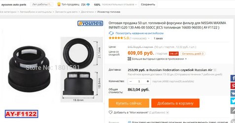

Остался последний вопрос по форсункам: капроновый фильтр, который на них установлен, это важный элемент? У меня в окошках практически пусто, как это видно на первом фото выше. Я задумался о покупке фильтров на Aliexpress - стоит ли связываться?
