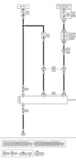

И всё же, что за провод идет к генератору, в одной гофре с плюсом? Который сплавился когда я стартером крутил без массы почти

Понял, спасибо. Значит при обрыве массы двс, масса на стартер пошла через этот дохлый провод и он расплавился..
и не только через этот...
Через все "массы" приходящие на двигатель, в том числе датчиков.
