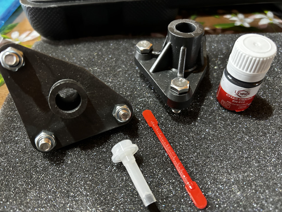

Для решения проблемы совсем необязательно покупать новую трапецию целиком. Родной узел можно спасти, заменив старую опору на новую. Всё необходимое для ремонта
есть в ремкомплекте т
рапеции стеклоочистителя (опоры):
![Black medium-small square :black_medium_small_square: ◾](https://cdn.jsdelivr.net/joypixels/assets/8.0/png/unicode/64/25fe.png)
опора (кронштейн) — 2шт. (с напылением смазки)
болт М6х20 — 6 шт.
гайка М6 — 6 шт.
сухая смазка — 5 мл. с кистью для нанесения
лопатка для перемешивания смазки — 1 шт.
инструкция по установке — 1 шт.

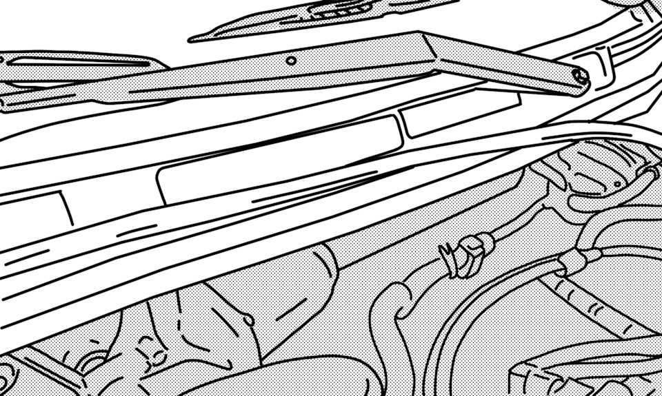

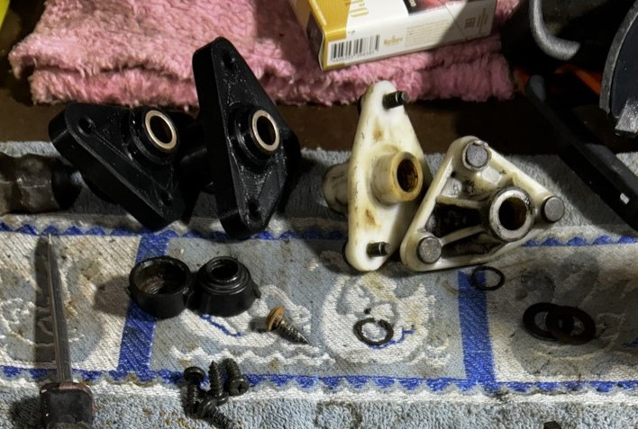

1.Открутите и снимите поводки дворников, затем снимите резиновые уплотнители.
![](/proxy.php?image=https%3A%2F%2Fa.d-cd.net%2FF_fekeWuVszasXUikTayLHlIUI0-960.jpg&hash=868626ee98a0c9d7697b60e90417eada)
2.Снимите пластиковый фартук (жабо), который держится на клипсах.
![](/proxy.php?image=https%3A%2F%2Fa.d-cd.net%2FxDJlNa74nwt4iqndEtwqNhno1Ko-960.jpg&hash=6dd5126b5ba4cdcdc381079d8dc46df7)

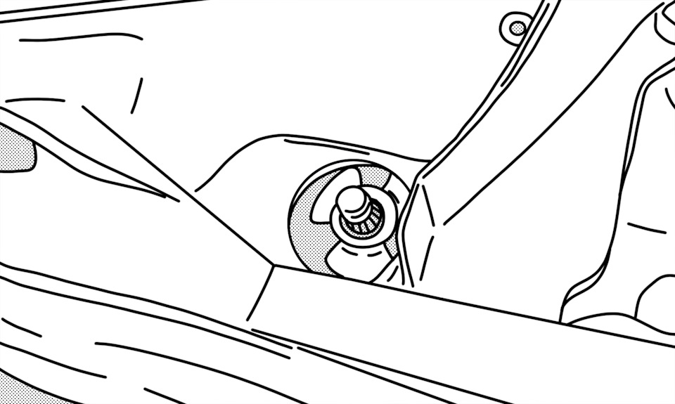

3. Снимите резиновый кожух с вала трапеции.
![](/proxy.php?image=https%3A%2F%2Fa.d-cd.net%2Fl9oad8F9wE2pu9EUTsjuyEDj5l0-960.jpg&hash=17e3bbb77a9c06d78d3728ebd590854a)

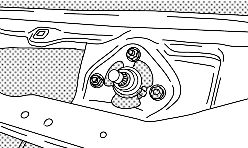

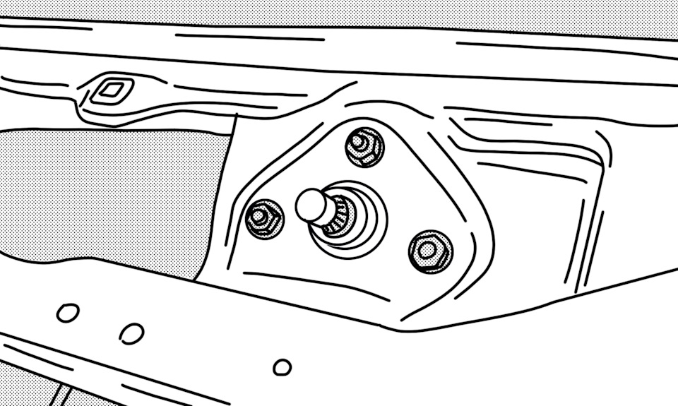

4. Открутите три удерживающие гайки опоры трапеции с каждой стороны
![](/proxy.php?image=https%3A%2F%2Fa.d-cd.net%2FT8Pt8Zy9jkzv5oIk8ntMibxhMrU-960.jpg&hash=cff443d21f675311fbbfa19d9afc8fb8)

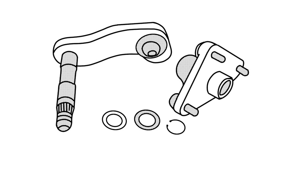

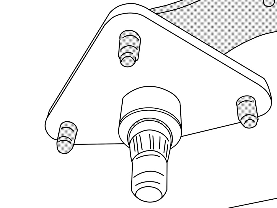

5. Разберите механизм. Снимите стопорное кольцо и шайбу. Аккуратно извлеките вал дворника из отверстия, не повредив резьбу на валу.
6. Очистите от грязи и насухо протрите вал, кистью нанесите сухую смазку на вал. ВНИМАНИЕ!
На внутреннюю поверхность опор трапеции смазка уже нанесена. Соберите механизм трапеции с новыми опорами. Сборку производите
в обратном порядке.
Совет: если смазка, идущая в комплекте, слегка подсохла, добавьте в неё немного ацетона, уайт-спирита или растворителя-646 и перемешайте до получения однородной массы.
Материал кронштейнов — полиамид 6, наполненный графитом, дисульфидом молибдена и фторопластом. Это состав собственной разработки, который лучше всех показал себя на испытаниях.
