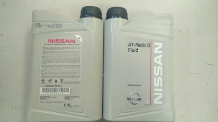

Здравствуйте. Подскажите это оригинал?
    107.2 КБ · Просмотры: 129
Поменял. Было АТФ мобил. Слили со снятием поддона за два раза около 8,5литра. Первый раз поддон не снимали. Жижа была скорее коричневого цвета с запахом гари. Второй раз заменили прокладку и почистили магниты с фильтром. На дне было не много латунной стружки. Залил оригинал , что на фото сверху. По ощущениям коробка вроде стала работать не много плавнее, сильные удары пропали и вроде разгоняться стала получше.
Судя по всему с возрастом, у меня пробег 370тыс. масло в АКПП надо менять раз в 30-40тыс.
И скорее всего лучше оригинал.
