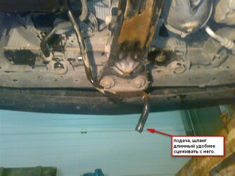

долго искал "маленький кипятильник", его там нет (возможно на 32 кузове всё подругому).
оказывается с коробки жидкость охлаждается в том же радиаторе где и антифриз (как у немцов).
на фото видны сами шланги.
шланг в канистру, заводим секунд на 5 и глушим, за это время литр успевает набраться. после заливаем через щуп литр новой жидкости. так 4 раза.
