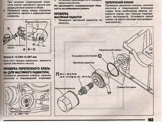

Вместе где вворачивается масляный фильтр, стоит какая-то пробка/штекер 11021М каталожный номер № 11024-4P100 смотреть по ссылке:
http://www.megazip.ru/ru/auto/nissan/vi ... 144#g86154
Что это за пробка/штекер, когда менял фильтр ее не видел!?
    92.2 КБ · Просмотры: 1 546
Спасибо, теперь понял, он существует только для авто с масляным радиатором.
Да, так и есть

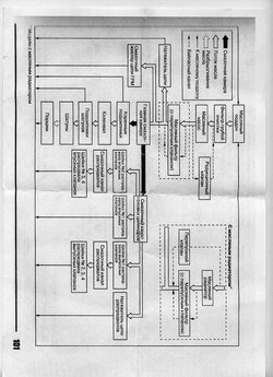

    119.3 КБ · Просмотры: 1 534
