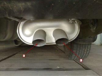

33 кузов 3л., выхлоп у вас идёт из двух или из одной трубы
у меня только из трубы 2
из 1 не идёт, может забито там что или ваши предположения
    51 КБ · Просмотры: 227
Все првильно. У тебя выхлоп как у VQ25DD. Действительно на холостых дым идет из одной трубы.
Когда дашь коксу - то из двух. Где-то обсуждалось, я так понял что у всех DD так.

Все верно! :) Этакое подобие автоматического прямотока получается :) В нормально режиме выхлопные газы идут через одну трубу, при форсаже, давление газов увлеичивается и открывает вторую трубу.
ЗЫ: Очень интересно получается зимой, при морозе за -25, когда из выхлопных идет пар. Если дать коксу на трассе, то такооооой густой шлейф за машиной остается :) Впрочем так многие машины умеют :)
спасибо за разъяснения
ато я уже думал прочистить там что-нибудь надо

а вот если зимой заткнуть вторую трубу (ту что постоянно работает на выхлоп) и газануть хорошо, то из нерабочей вылетит около стакана черной жижи)))) и выхлоп кстати туже становится. Замечал не только на своей машине. Конденсат в этои аппендиците сильно зимой скапливается.
