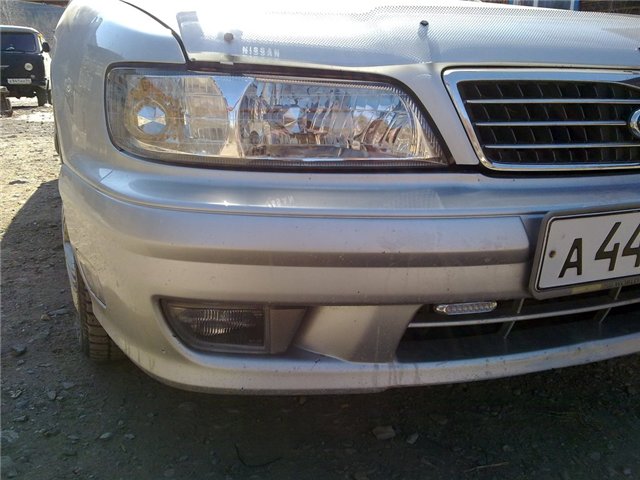

Я тебя просто не понял. Но уже поздно. Разобрал её. Вычищаю герметик из пазов. Геморр однако. Но вроде всё должно получиться. Он твердеет. Я корпус в духовочку. Опять чищу. Как всё сделаю-зафотаю. Посмотрите чё получилось.
Собрал фару вчера. Вроде неплохо получилась. Но которая тёмная,у неё и стекло немного темнее. Типа слегка тонированное. Сёдня поставил. Когда знаешь-вроде чуть заметно. А кто не знает,может и не заметит. Отражатели от Ексимо. Стекло и корпус от С Тоуринг.

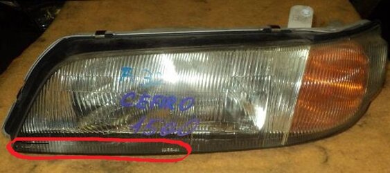

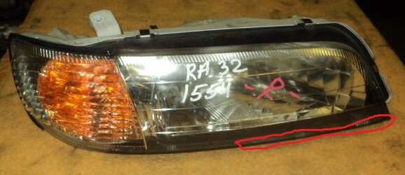

Подскажите пожалуйста (желательно схематически) где на фаре можно найти ее номер?
№ 1554 рестайл
№ 1500 дорестайл
№№ указаны на нижнем краю
    65.1 КБ · Просмотры: 1 885
    62.7 КБ · Просмотры: 1 880
