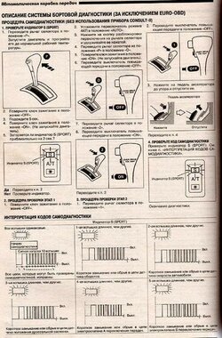

Ребят! нужна помощь! В начале зимы застрял в сугробе (буксовал) в последствии чего пропала задняя передача (( При включении есть толчек жму на газ без результатов (стоит на месте) даже с горки включаю передачу остонавливается как на порковке , Самодиогностика не делается без результатов Но постоянно моргает (Повер Один длинный и 16 коротких когда запускаю движёк ?? Что делать можно ли отремонтировать (или все же менять АКПП )?????
Если моргает, значит ошибка есть.
Как запускал самодиагностику?
Вот методика
    108.2 КБ · Просмотры: 18
    68.3 КБ · Просмотры: 2 992
Дивгностика вобще не делается . Все делаю по схеме но нечего не моргает все стоит на месте ! Просто при включении зажигания (повер ) моргает 16 раз без диогностики
Странно,если моргает 16 раз-это означает ошибку.Тогда на сканер,раз самодиагностикой не получается.
