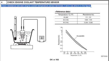

А кто-нибудь пробовал сделать таблицу зависимости сопротивления данного датчика от температуры?
Я думаю это было бы очень полезно, сразуже можно было бы проверить его работоспособность.
Сегодня снял этот двухпроводной разъем. Замерил на полностью прогретой машине сопротивление датчика, получилось примерно 380 Ом. Много это или мало, подскажите. Если не "влом", померяйте на своем датчике, сколько у вас при полностью прогретой машине.

Вот ссылка из мануала с графиком
    78.1 КБ · Просмотры: 12 638
Огромное спасибо за такую ценную информацию. Откуда такой "скан"?
Спасибо за ссылочку, закачаю себе руководство, а то что-то вслепую копаться трудновато.

Спасибо, попробую у них заказать, но только температурный датчик у меня в порядке, проверял по схеме gavrilov'а, за что ему еще раз спасибо.

McSim, огромная просьба от "трудящихся", если не влом, померяй на старом датчике при разных температурах сопротивление и сравни их с новым, думаю многим это поможет, я на своем делал 3 замера: +80, +20 и -15, все три вошли в норму по схеме из книжки, надо думать, что мой в порядке, придется копать дальше.
