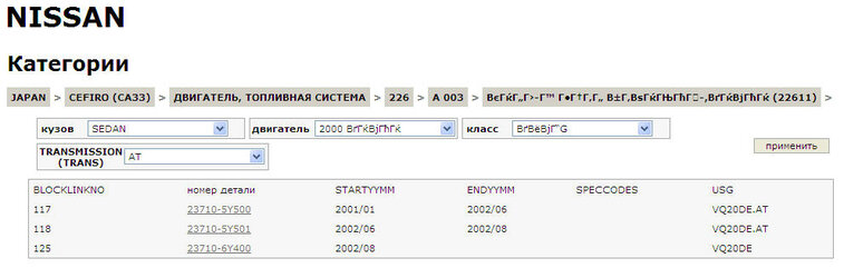

Вы определились с периодом выпуска авто, на которых устанавливался комп, как у вас?
    56.4 КБ · Просмотры: 1 407

Номер компьютера на наклейке на корпусе.
Если такового нет, дайте номер кузова с таблички - вам скажут номер процессора для вашего авто. А там уж думайте новый заказывать или с разборок с таким номером искать. Треьего не дано...

Каталожный номер это и есть номер компьютера, он всегда на крышке (не на плате) прописан. Программа Фаст по номеру кузова выдаст номер компьютера который поставили на авто при комплектации на заводе и предложит другие номера аналогов (аппаратно совместимых заменителей) если таковые возможны. Если аналогов нет, не стоит и рисковать подбором методом тыка.
