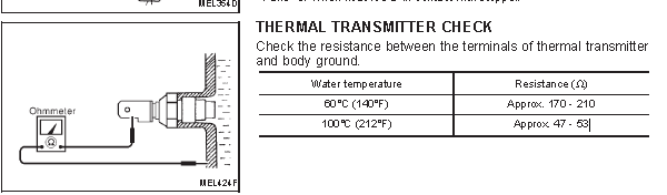

проверка датчика указателя температуры
    11 КБ · Просмотры: 4 389
ну и обратите внимание, что датчиков температуры два, одни на стрелку панели приборов, второй на комп, именно тот что на комп включает вентиляторы и т.д.
