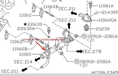

парни, а кто подскажет номер ОДНО проводного дптчика температуры и где он находится на а33? судя по книге - должен быть рядом с 2х проводным, но на схеме его нет:
ТАХ, машинка в подписи ;)
А по датчику - на схеме выше под номером 22630(звездочка рядом ещё) это 2хпроводный :( кто подскажет где одно проводный находится и его номер?
tomsan сказал(а):
..кто подскажет где одно проводный находится и его номер?
картинка с FAST, там место под датчик обозначено, а его самого нет, больше ничем не помогу, стрелочка, место где стоит.

Сам отвечу на свой вопрос :)
Итак! Номер одно - контактного датчика температуры на на показания панели приборов - 2508089907(оригинал), GS106(tama)
Сегодня добрался до него - все окислено антифризом. снял, почистил, все стало норм, температуру стал показывает нормально на панели, не знаю, надолго ли... Заказал новый.
