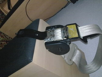

недавно снимал ремни . постирать а то салон светлый и неприятно затертости смотреть. И вот какую картину увидел что ремни переварены , видно до меня хозяин после аварии переварил их или незнаю но . по идее должны быть другие ремни . какие то элекронные . портому что уменя там еще и выходят фишки . я так понял что на ремни. вот прилагаю фоты . подскажите кто ремни свои снемал . такие они или нет???

Скорее всего преднатяжители сработали...а чтобы новые ремни не покупать, вот и заколхозили из них обычные.
да возможно только я немогу понять терперь ,а натяжитель он от чего идет?
Вот здесь посмотри.Думаю там есть ответ на твой вопрос.
Лампочка срс нормально себя ведет? При включении зажигания загорается на 7 сек и гаснет?

Расскажи, как снимал ремни? Акумулятор скинул, сколько ждал? Тоже грязные ремни хочется постирать, боюсь подушки выстрелят.
нет я их просто снял . они у меня не подключенны вообще. вот и в чем вопрос что полез туда . а ремни не родные. Насчет подушек незнаю лучше акумм отсоедини а там делов только обшивку снять . ключь на 14-10 и все . и фишку отсоедени. достанешь сразу их вытащи до конца и на прищепку зацепи чтобы не скрутились обратно а сам механизм в пакеты поклади что бы вода не попала . ну и все и матерчатые конЦы в тазик пусть ночь в порошке полежат , а то они плотные и потом щеткой почистишь и на болкончик на солнышко . и на место. :D

А у меня фигня какая то пряжка на ремне которая в замок вставляется перевернута задам на перёд
Может предыдущий хозяин ремень снимал
да нет ее просто на оборот и поставить надо.
