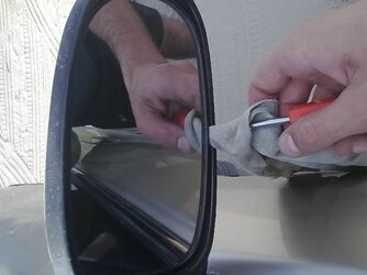

Зеркало крепится вверху на крючках, внизу защелки. До упора наклони верх, снизу широкой плоской отверткой надо попасть между оправой зеркала и посадочным местом. поворачивая отвертку отсоедини защелки (их 2). Потом нижнюю часть тянешь на себя и вниз.
Вот снизу окуратненько ю но не боясь . !!! а потом все как конструктор . и так же назад

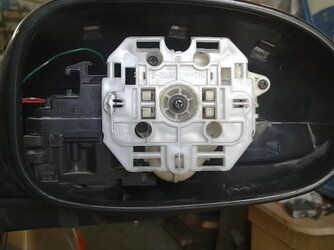

вот там все нутря

Спасибо за фотки, а есть фото обратной стороны зеркального элемента?
Интересует как там крепеж выглядит. У меня у правого зеркала есть люфт, такое ощущение что одна из четырех защелок сломана... думаю, может есть возможность восстановаить ее не меняя зеркальный элемент.

вот бери снемай само зеркало . откручивай все внутря , там 2 балды которые и отвечают за всю эту канетель . одна на складываение , а другая за зелкала вверх и вниз , Вот на фото видно что платформачка на котором крепится само зеркало там две пипки вот они защелкиваются и двигает в верх и вниз и в бок . они могут быть сломанны у меня например сломанны защелки и помойму вниз не опускается . посмотри еще их . если там все целое . То снемай механизмы . ничего там сложного нет все как в канструкторе . разбери небойся .а потом скажешь что там есть .! сломанного .! А хрустеть может изза защелок что невставленны или сломанны .

Спасибо!
А сам зеркальный элемент крепится на 4шт. горизонтальных защелочках? (на фото они красным не выделены)
Все правильно?
да поддевай снизу отверточкой через тряпку только слишком долеко отвертку не пихай . там получается снизу защелки а свершу типо крючков они не защелкиваются .
