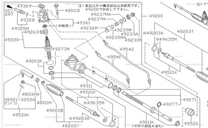

- определяем с какой стороны рейка стучит и покупаем ремкомплект
скин сделан от сюда -http://nissan.epcdata.ru/

Стучит с обоих сторон ,в руль не отдаёт в ноги отдаёт ,когда машина не заведена кручу потихому то стук идёт из рейки ,как будто открутилась тяга... вот ,машина на дороге прыгает в разные стороны ,поехал в реактор думал сальники какие ,а нет что-то в рейке .
Что может быть ,по симптомам ?
рейка, тяги
снимать пыльники и смотреть
Итак ,снял я пыльники на рейке ,думал тяга с чашке стучит та что внутри пыльника ,а нет там всё гуд , сальники не текут внутри всё сухо тока сам шток в салидоле .
Попросил подёргать руль товарища ,в итоге стук идёт внутри рейки ,и сам зубчатый шток немного ходит .
Может сухарь износился ?
Или просто его подтянуть?
Разобрал старую, та что текла ,дак там сухарь как новый ,может поменять ,кто что посоветует ?
