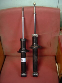

По поводу Bilstein В4 на корму - амортизаторы уже пришли, на выходных сравню их с цефировскими и сделаю фото.
Итак, по поводу Bilstein B4: по конструкции всё одинаково, но сами размеры другие: шток амортизатора короче на 2,5 см, сам амортизатор покороче на 3 см и нижняя опора пружины также ниже на 3 см. Если такой поставить на цефиру, то корма будет соответственно на 2-3 см пониже. Вот так вот.
На фото: справа - оригинальный от цефиро, слева - Bilstein B4 от пульсара.

хм ....
а передние подходят ?
они может тоже пониже!? -)
По передним ничего, кроме умозаключений, сказать не могу.
Учитывая, что и там и там стоят стойки типа МакФерсон, то, скорее всего, будет та жа картина: сама стойка, шток - чуть короче, а нижняя опора пружины - ниже.
