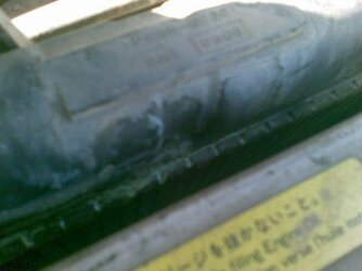

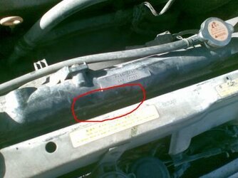

Вот и меня постигла эта участь со злополучной крышкой. Открываю сегодня капот а там зеленое пятно. :cry: :cry:
При заводке на газ давить не надо. Завожу, смотрю, не бежит нигде. Блин в пятницу собирался на дяльняк сгонять. :geek: :cool:
На днях топливный фильтр менял и залазил на двигатель, т.к. вхлам неудобно подлазить к нему, думаю может ногой задел, хотя тогда наверно урон был бы больше :( :( :(

как вариант поменяй заливную крышку... на радиаторе... если в расширительном бачке нет хлопьев... то из-за нее может быть...
Спасибо SecorD, сегодня так и сделаю
З.Ы. хоть меня это и не красит но я только что узнал что ее надо менять время от времени. Стыд мне и позор, бакалавру транспорта ))
да да...периодически нуна проверять и менять при надобности.... возможно она у тебя поздно сбросили излишнее давление... поэтому и потек радиатор...

Я на обоих машинах менял радиаторы. Обе проехали около 120 000-140 000 км Обе были 7 и 8 лет. Начинается с запаха , потом следы антифриза (через неделю максимум)
Покупал пробку, меня. всё напрасно, валяется в гараже...
НЕ ТРАТЬТЕ ВРЕМЯ на заклейки, пробки и пр. Если пружина на пробке не ржавая, работала на антифризе, нечего её и менять.
Оба радиатора мне обошлися по 2000 рэ, или по 2300..? Проблема там в утере свойств пластика верхнего бачка радиатора. Запахло, потек антифриз,- меняйте, не забивайте сайт. Я сменил и забыл о нем.
