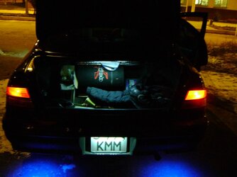

сегодня установил рамку на автомобиль,к сожалению на этом фото не видно всей красоты,из за расплывающихся габаритов.
Я себе подсветил вот так:

а я просто воткнул светодиоды вместо обычных лампочек в штатные места))) обычные горят цуко быстро.
я тож вместо обычных лам светодиоды воткнул, вечером фотку выложу) светят на удивление, равномерно, рассеяно и ярко))
