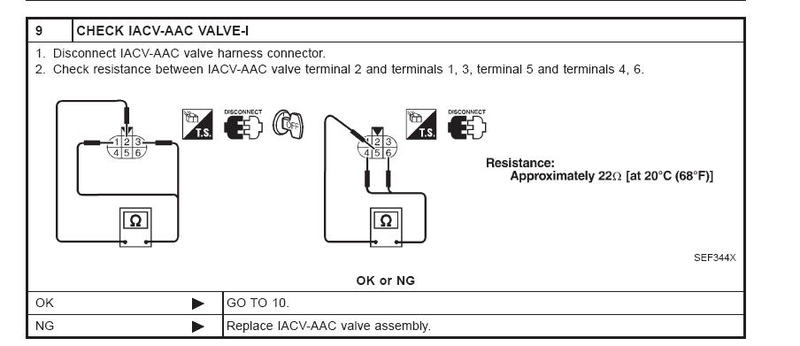

DoctorCaxa сказал(а):Кхх разбирал? Если обмотки ракоротило из-за протечки ОЖ, то компу пипец, да и новый сгорит, если причину не устранить
