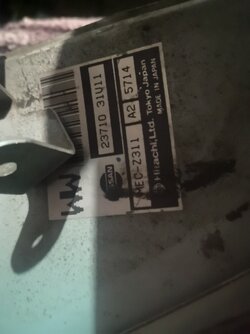

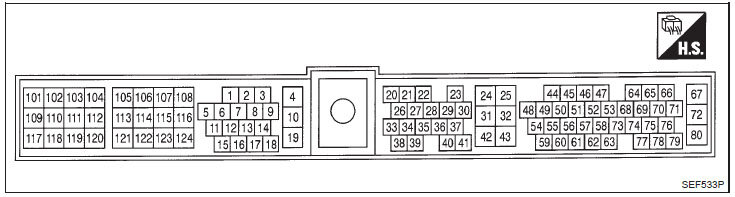

Какой разъем на эбу? Такой: Без имени-1.jpg
или такой: Без имени-2.jpg

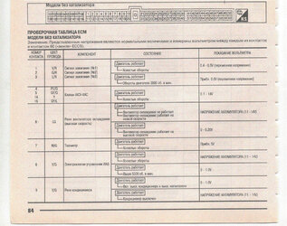

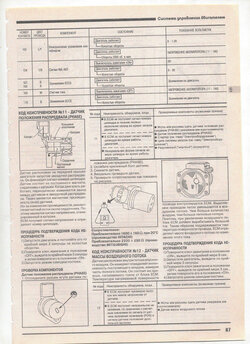

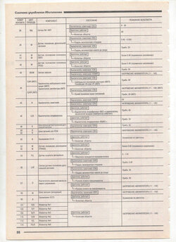

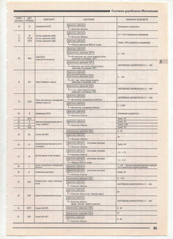

По идее вот эти распиновки должны подойти. Косу лучше сними и вызванивай-проверяй на всяк случай.
Посмотреть вложение 8042Посмотреть вложение 8043Посмотреть вложение 8044Посмотреть вложение 8045
как раз этим сейчас и занимался, не успел отписаться еще. В общем да, подходит, разве что здесь нет лямбд и датчика детонации. И некоторые пины у меня в колодке есть, а на распиновке нет. Благодарю за инфу. Завтра скорее всего сращивать буду. Потом отпишу результат.
