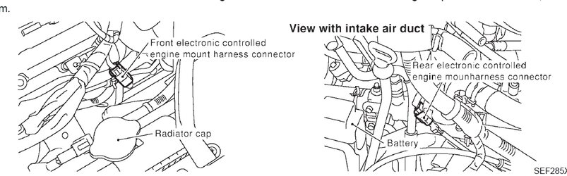

а где эта подушка территориально находится под капотом, чтоб я мог разъем отключит?
