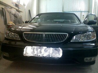

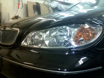

да чего там делиться то... купили материал для ремонта обвеса(там идёт стеклоткань, смола и ещё какая то гадасть) стоит 500р. берём фару, обклеиваем её в несколько слоёв пищевой плёнкой(чтобы защетить от пластика) рисуем прям поверх плёнки форму реснички, обрезаем туда стеклоткань, заливаем смалой и другой годостью. так получаем первую форму. потом обрезаем все лишнее, немного шкуприм и кладём ещё несколько слоев(соответственно наложили один, высох ,наложили второй). потмо все шкурим приводим в правильную форму и вообщем то все... у меня пока лежит одна готовая, вторая не зашкуренная и не приведена в нужную форму))) вообщем то ничего сложного. дня 3 и готово. материал покупал за 500р(там небольшой кусок стеклоткани, как раз хватит на реснички). либо вместо стеклоткани можно использовать бинт и эпоскидный клей. выйдет ещё дешевле)))
вот такая красота получается

делали из стеклопластика, как точно незнаю. оставил машину на пару дней. сделали рамку под 2-х диновый магнитафон и реснички. стоят у нас реснички 10 тыш. тг. (2000 руб.)
