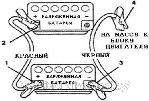

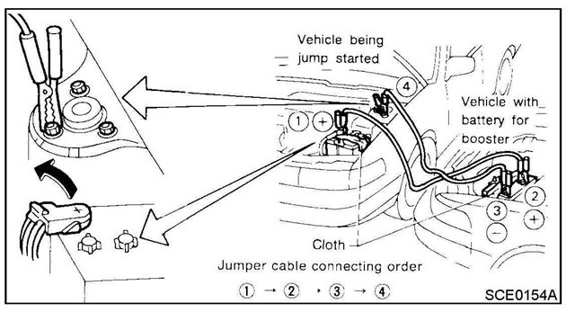

_ZVEZDEC_ Заслуженный Цефировод 01.10.2008 1 930 1 1 861 Областная коалиция(...где-то рядом с Алматы) 10.01.2011 #1 На всякий случай парни, кому может понадобится, правильная схема "прикуривания", а то я много кого прикуривал в праздники Это так образно А это подтверждение правильности с мануала Полезная информация! Запуск двигателя от вспомогательного источника питания
