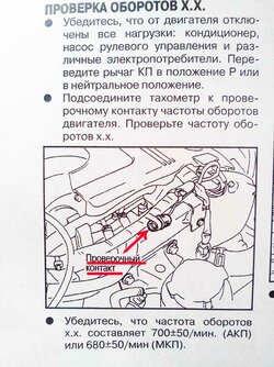

Если верить мануалу, это разъем для подключения тахометра для проверки правильности оборотов ХХ.
СПАСИБО!!! Будем знать.
