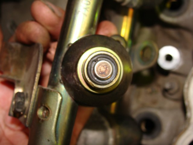

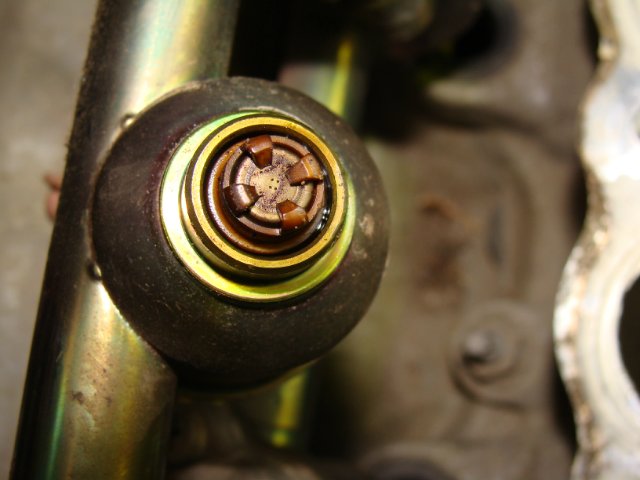

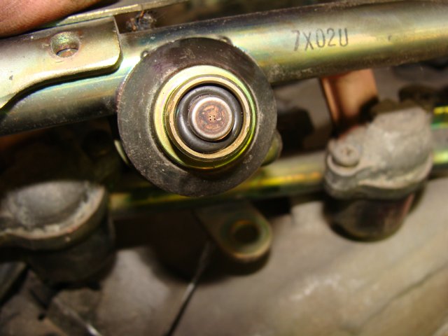

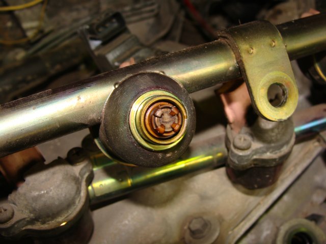

У кого то уже было такое! у меня эта фигня 2 раза уже была,выдавливало уплотнительное кольцо! и бензин весь из бака насосом перегнало мимо форсунки в глушитель! Проблема была в том что сломался пластиковый стопор этого кольца! и кольцо выдавило в рампу! (Кто то на форуме уже спрашивал зачем эти пластиковые колпаки)
Пришлось снимать все форсунки и проверять все эти стопора!
http://radikal.ru/fp/065e039668d14e4b902b9be8f27a9e02
http://radikal.ru/fp/4c9574102cf7451196a4e03e9325aca2

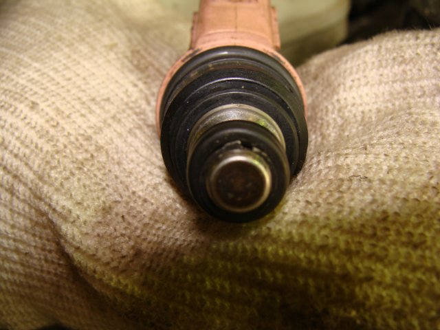

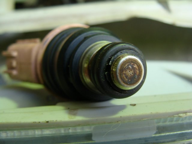

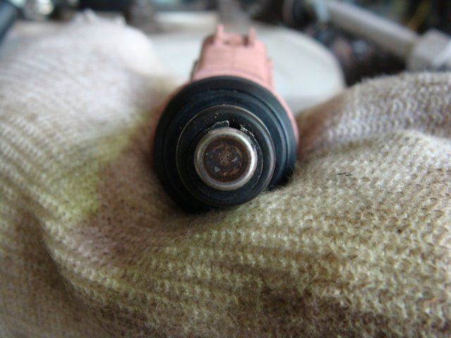

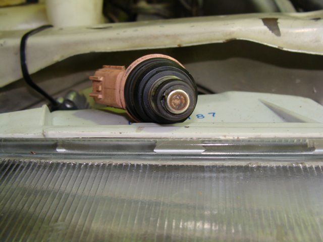

Все они уже были хрупкие и треснувшие! одна форсунка была без стопора,на ней и выдавило резинку!

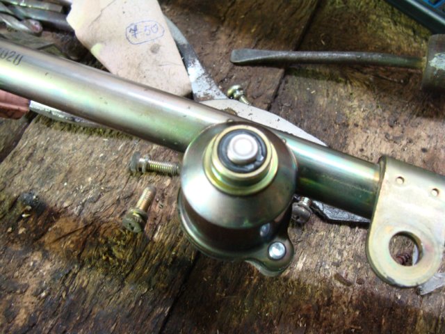

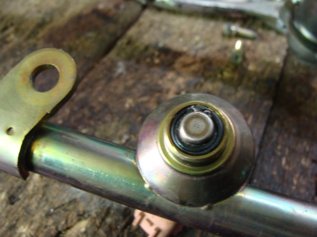

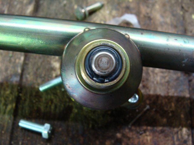

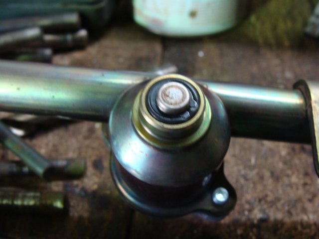

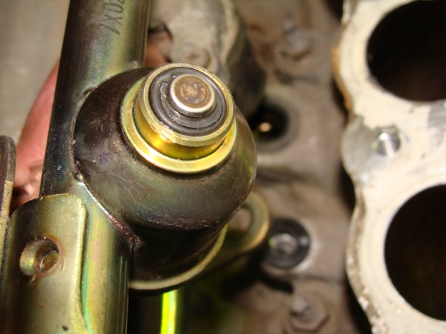

По совету максимоводов поехал в магазин за колечками! Подошли от ваз 12 с топливной системы! Стопора при снятии развалились прямо в руках! пришлось придумать такую штуку!
Старые резинки оставил т.к. были в хорошем состоянии!
Стопорные железные колечки купил в строительном магазине! не знаю от чего они примерял прямо по форсунке

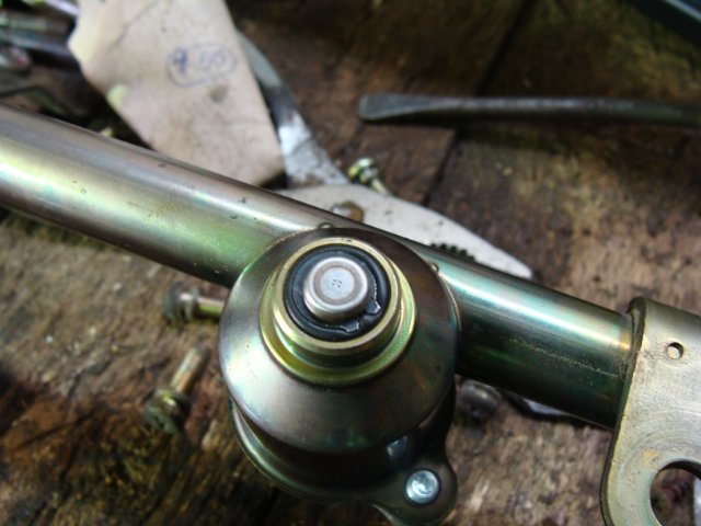

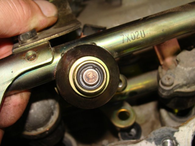

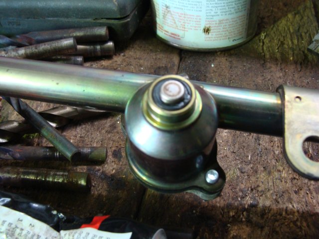

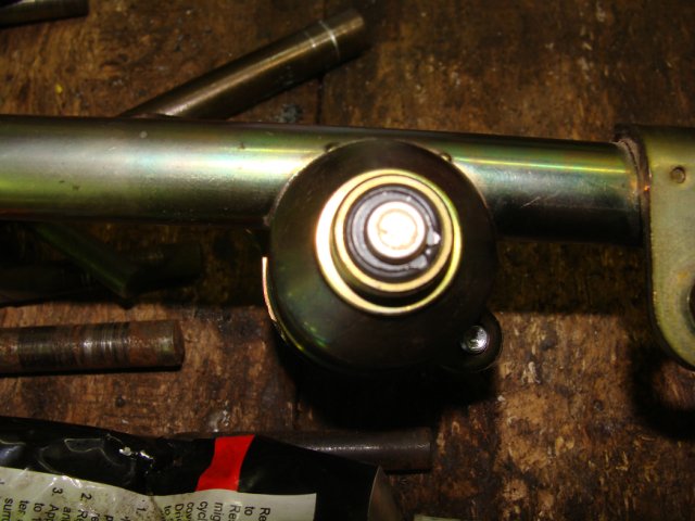

Поставил в рампу ( зашли в тугую) вот что получилось! На стопоре пришлось спилить усики т.к. больше диаметра посадочного места!
Болты крепления форсунок тоже поменял под ключ
Подключи топливный насос к аккумулятору и подал давление 4 атм и оставил на 20 мин работать! В течении 20 мин форсунки были полностью сухими !
Цена вопроса Кольца уплотнительные 6 штук 60 руб. и 6 стопоров 10 руб!
Почему под стопор ничего не подложил???? резинку может выдавить снова Я хотел шайбу металлическую сначала подложить, потом почемуто передумал(вдруг там что с теплоотводом у форсунок связано) и поставил пластиковую. А резинки ты зря не поменял, старые у меня тоже отличные были, но немного задубели и подсели, я поэтому новые поставил, форсунка еле еле залезла.
