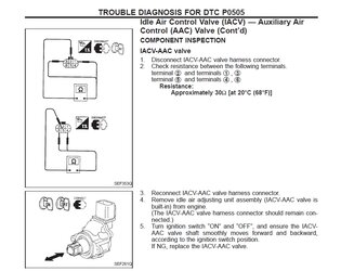

для начала прокладку поменяй под всасывающим коллектором, потом просмотри и проверь подсос воздуха за МАФ, далее - промой сам КХХ, и уж потом к диагносту, хотя можно проверить исправность КХХ проверив сопротивление обмоток, сам КХХ не ремонтируется, а меняется на другой (можно контрактный)

с начало сопротивление обмоток проверяют, а уж потом остальное , вот скрин
вот ссылка на мануал -http://www.nicoclub.com/FSM/Maxima/1995/ec.pdf страница с EC 123
    263.3 КБ · Просмотры: 1 306
кстати да, когда у меня был дохлый кхх, проверил обмотки, одна была в обрыве, клапан мог только открываться, закрываться не мог
