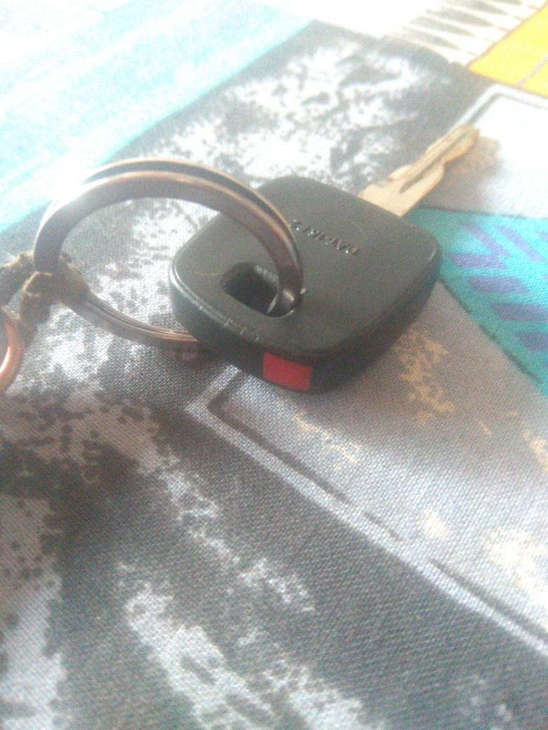

P.S. Чип-ключ не с батарейкой случайно.
gavrilov сказал(а):
Для перепривязки чипа иммо прога TECU в помощь.
без батарейки
это что за ключ получаеться? машина Nissan Maxima a33 2000 г в
или он второй первый потеряли
купил с таким ключом была
для привязки нужен J2534 или ELM327 справится??
То, что ключ не "родной" 100%.
У меня запасной в таких габаритах и с батарейкой внутри.

подниму снова эту тему , теперь по поводу ключа , нужен чип транспондер , для установки сигнализации с автозапуском! ключ у меня один вот этот Nissan DAT-15.P2 (NSN14T13) транспондер
как писали ранее могу прошить новый через TECU как понимаю ?? какой мне надо купить чип ID 41 или ID46 или ID4D60 ? склоняюсь что к ID46 ? так ли это ? нет не так выдавил чип стоит там ID4D60 судя по картинкам с инета...пипец не понятно что к чему...так понимаю они есть в корпусе из стекляной колбы и в пластмассовом скошеном корпусе!

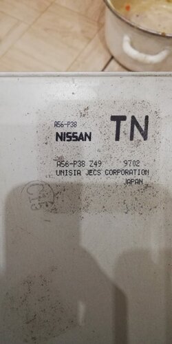

Добрый день, всем кто на форуме! У меня проблема с компьютером на финике А33. Не могу найти такой же ЭБУ. Кто сталкивался с этим, какой комп можно поставить вместо моего? Что если поставить любой комп от Максимы А33 3л. автомат и привязать с ИММО или еще лучше вместе антенной ИММО и чипом поставить и вообще прошивать ничего не надо?
    61.8 КБ · Просмотры: 635
Бери оба мануала и смотри распиновку.
Распиновку есть на 33 кузов, а на конкретную плату нету. В мануалах нет ни слово на различие плат. Тем более не реально найти принципиальную схему самой платы ЭБУ.
Отсюда вытекает следующий вопрос: можно ли перепаять свой ПЗУ в новый комп и не прошивать новый комп к ИММО?
