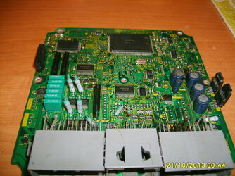

A56-001 Z60 это "базовая" плата. В зависимости от комплектации(кол-во лямбд, наличия EGR и пр) устанавливается тот или иной набор деталей и соответствующая прошивка.
Искать ЭБУ по номеру на крышке.
Например "A56-P94"
Кстати, вот на фото плата от ЭБУ A56-P98 (Maxima A33 3л) и номер у неё тот-же(A56-001 Z60).

номер моего блока A56 N99 ZR1, но такого нигде нет в продаже, даже в KZ искали. Спец по платам смотрел мою, сказал - плата трехслойная, прогорели дорожки в среднем слое, поэтому УВЫ!!! Пытаюсь клонировать блок, но требуют хотя бы похожий на исходный.

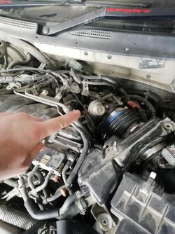

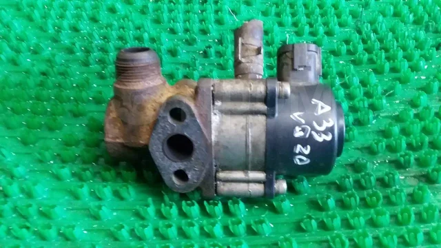

Нет. Это вакуумник, "пусковой".
Егр на впускном, со стороны моторного отсека
Здесь есть фото
