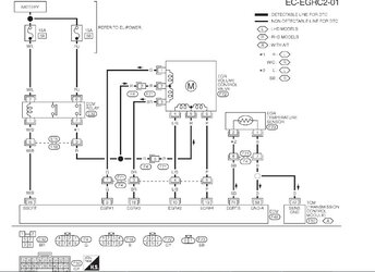

ПОДСКАЖИТЕ БУДУ ПРИЗНАТЕЛЕН После замены двигателя VQ 20 Nissan Maxima 2000 год на контрактный моторчик завёлся сразу но предидущий был с ЕГР а пришbqдший без Проблемма - Возникает ограничение обороnов где то 2800 т е до 100 км в час и несколько завышенный расход топлива по городу 12-14 литров за городом 9-11 литров . Где то Вы читал что обманка в виде резисторов помогает в место ЕГР Но самое интереснон когда вытаскиваешь разьём с датчика температуры в расходометре воздуха который в пластмасовом водуховоде перед воздушным фильтром ограничеие оборотов исчезает
Подскажите пожайлуста если кто знает что это за причина???
Cтарый EGR подключи.
Спасибр там два разёма один 6 пиновый видимо заслонка а второй 2-х пиновый видемро термодатчик
Да, два разъёма. Оба подключай.
    76.4 КБ · Просмотры: 48
