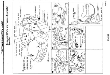

Всем доброго вечера.
Столкнулся с такой проблемой. Купил машину Ниссан максима а32 МКПП 2л. Прошлый хозяин говорил что на ней нет сигнализации. Я решил купить и поставить новую сигналку. И столкнулся с тем что в ней оказалась штатная сигнализация. Ключ с эмобилайзером, но без брелка. Подскажите как найти штатную сигнализацию, отключить её для того что бы поставить свою новую сигнализацию?!

Проблема уже есть при установке. Старую глючит, она орет и моргают поворотники (звук уходит после 10-15 гудков, а вот поворотники не перестают моргать), клемо скидываю и обратно ставлю по новому начинает орать...
Лови
