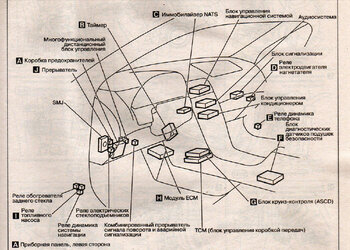

Сигналки нет кроме штатного ключа с кнопочками закрыть открыть побороздил форум узнал чтоможет залипнуть реле бензонасоса вот только где его найти подскажите да и еще когда сыро и дождь и после длительной стоянки стеклоподъемники чудят то откроются и не закрываются то не открываются совсем проедешь зайдешь на азс или в магаз заработают через время опять симптомы повторяются
Лови
    215.1 КБ · Просмотры: 26
Спасибо за схему побороздив форум узнал что 3 реле в стойке двери взаимозаменяемы таким образом можно проверить подозреваемое а еще в одной статейке вычитал что с 10-го таза подходит но та статья была про 32й макс а у меня 33й попробую свапнуть если получится отпишусь
